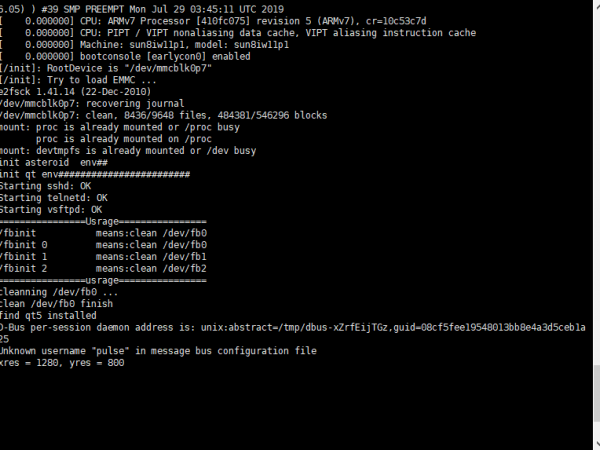

烧写官方提供的镜像之后,板子在启动过程中卡死,貌似是由于显示屏的原因。
当前板子型号为:OKA40i-C v1.2,没有外接一切显示屏。请问应该怎么解决?
发表于 2019-12-2 14:10:11 | 显示全部楼层
需要校准屏幕,不接屏幕的话可以修改源码,buildroot-201611/target/user_rootfs_extra/etc/init.d/rcS 中将/usr/bin/ts_calibrate 注释掉,或者telnet 登录,将etc/init.d/rcS 中 /usr/bin/ts_calibrate 注释掉。
修改buildroot-201611中 `rcS` 的源码有效。从源码编译的 builtroot + kernel 烧写后能够启动。  详情 回复 发表于 2019-12-5 16:16
