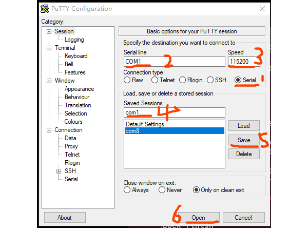

3.png 用usb转232把开发板和电脑连起来,在我的电脑管理中确定是哪个端口,从资料的工具文件夹下打开端口工具,按图中顺序操作,开发板启动后登录root,修改好文件后输入sync就能保存
你好 ok6410光盘中没有purry软件,这个软件从哪里下载?谢谢  详情 回复 发表于 2019-12-4 14:25
发表于 2019-12-4 15:48:08 | 显示全部楼层
putty,不是purry,网上就有,其他串口调试的终端也行,网上有相关资料,可以学一下

您好,如何进入root模式,并在什么模式下移动文件后,然后输入命令?谢谢:loveliness:
发表于 2019-12-6 10:24:54 | 显示全部楼层
因为wince不做技术支持,我说的方法是在linux上的方法,或者你试试把要添加的内容做成文件系统烧写,或者从网上查一下
