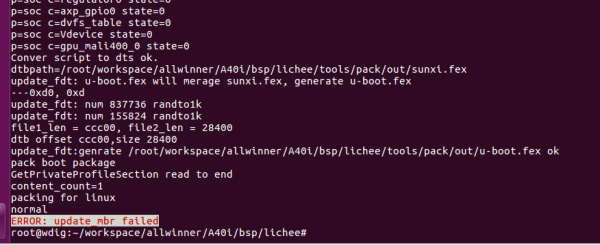

ubuntu16.04  飞凌的A40i SDK   ./build.sh  #能通过
./build.sh pack #update_mbr failed
p=soc c=snddaudio1 state=0
p=soc c=daudio1 state=0
p=soc c=sndcodec state=0
p=soc c=codec state=0
p=soc c=pmu0 state=0
p=soc c=charger0 state=0
p=soc c=powerkey0 state=0
p=soc c=regulator0 state=0
p=soc c=axp_gpio0 state=0
p=soc c=dvfs_table state=0
p=soc c=Vdevice state=0
p=soc c=gpu_mali400_0 state=0
Conver script to dts ok.
dtbpath=/root/workspace/allwinner/A40i/bsp/lichee/tools/pack/out/sunxi.fex
update_fdt: u-boot.fex will merage sunxi.fex, generate u-boot.fex
---0xd0, 0xd
update_fdt: num 837736 randto1k
update_fdt: num 155824 randto1k
file1_len = ccc00, file2_len = 28400
dtb offset ccc00,size 28400
update_fdt:genrate /root/workspace/allwinner/A40i/bsp/lichee/tools/pack/out/u-boot.fex ok
pack boot package
GetPrivateProfileSection read to end
content_count=1
packing for linux
normal
ERROR: update_mbr failed
24
71
A40i/T3/T507/T527通行证i.MX6Q通行证

发表于 2019-12-12 09:38:46 | 显示全部楼层
通常出现这个错误是修改源码导致,例如有些文件使用注释会出现这种情况,您把修改的部分检查一下,看看哪修改的有问题

 楼主| 发表于 2019-12-12 16:05:03 | 显示全部楼层
ubuntu系统需要手动分区

发表于 2019-12-20 09:44:12 | 显示全部楼层
请问这个问题如何解决的,我也遇到这个问题,我使用虚拟机(虚拟机是飞凌网盘共享下载的)。我这个问题,从pack跟踪看,好像是 usr-resource.fex文件没有生成导致的失败。
