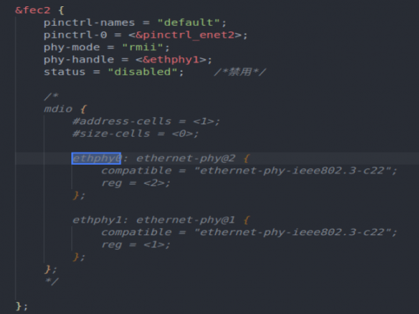

两个网口共用mdio,mdio在&fec2里,关掉就不能用了,需要改一下

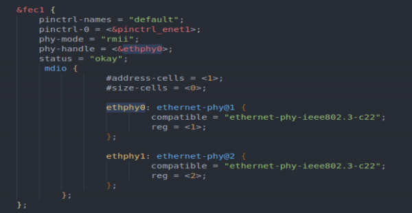

我把mdio移到fec1里面去后,还是不能用。  详情 回复 发表于 2019-12-19 19:05
发表于 2019-12-20 14:28:38 | 显示全部楼层

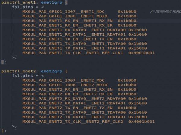

下边还有MDIO相关配置,也得修改,光改一处不行啊

您设置的reg = <2>;的值不对
