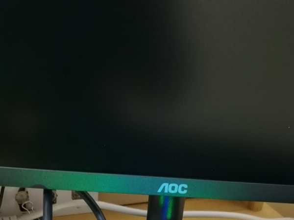

您用的是v1.1还是v1.2的板子,有截图吗
[attachimg]10223[/attachimg] V1.2的板子,上周末下单,本周初到的。我问了淘宝支持,答复:是自带系统的,但是如果要默认HDMI显示,需要进行修改。他还没有时间发给我指引。如果您这边有指引最好。本人就是把它当  详情 回复 发表于 2020-1-2 12:47
 楼主| 发表于 2020-1-2 12:47:23 | 显示全部楼层
V1.2的板子,上周末下单,本周初到的。我问了淘宝支持,答复:是自带系统的,但是如果要默认HDMI显示,需要进行修改。他还没有时间发给我指引。如果您这边有指引最好。本人就是把它当一个小的linux使用,完成音频采集,分析和结果通过网络上传服务器的功能。多谢!
发表于 2020-1-2 14:34:33 | 显示全部楼层
HDMI作主显
需要按照手册进行编译,如果qt编译出错可参考论坛知识库   a40i 编译qt报错解决方法,按照应用笔记HDMI作主显将HDMI部分的代码添加到文件中,打包烧写就可以,或者联系销售,要HDMI作主显的镜像
