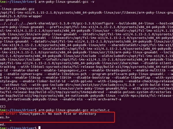

如图片所示,编译器已经安装成功了。但是在使用arm-poky-linux-gnueabi-gcc编译miscTest.c时,找不到<linux/types.h>头文件,不知道什么原因?

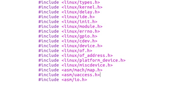

123
214

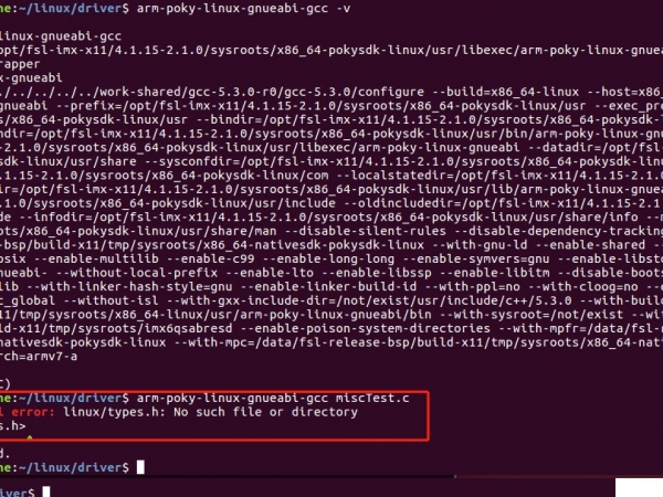

发表于 2020-2-11 11:14:19 | 显示全部楼层
您可以使用  $CC *.c 编译试一下是否还存在这个问题。
看错了,types文件找到了,但是delay.h文件没有找到!  详情 回复 发表于 2020-2-11 13:37
还是找不到文件 error: linux/types.h: No such file or directory #include  详情 回复 发表于 2020-2-11 13:30

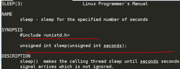

应用层没有delay,h您可以尝试使用unistd.h  详情 回复 发表于 2020-2-11 14:58
123
214
发表于 2020-2-11 14:58:48 | 显示全部楼层
123
214
发表于 2020-2-11 15:02:07 | 显示全部楼层
参考这个使用
