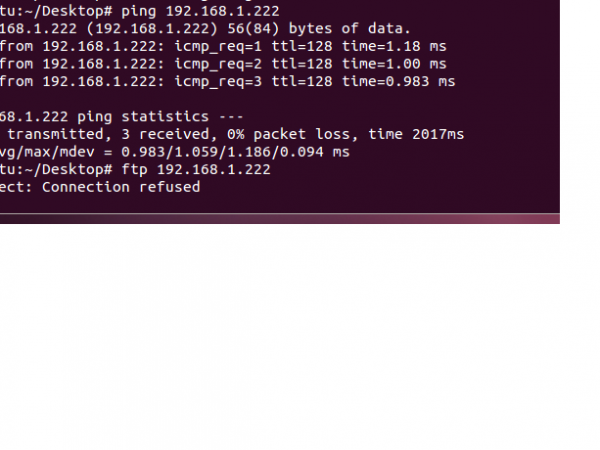

能ping通开发板,也能telnet上,就是ftp连不上。请问这是怎么回事?我烧的是不带qt的提供的烧写镜像

发表于 2020-2-13 16:53:52 | 显示全部楼层
console的文件系统好像没有ftp服务,qt的文件系统有
哦哦。那我需要的话只能自己移植了是吗?  详情 回复 发表于 2020-2-13 17:06

 楼主| 发表于 2020-2-13 17:06:23 | 显示全部楼层
哦哦。那我需要的话只能自己移植了是吗?
发表于 2020-2-13 17:07:01 | 显示全部楼层
是的,您可以自行尝试
好的。谢谢。那我先试试。有问题再联系  详情 回复 发表于 2020-2-13 17:14
41
 楼主| 发表于 2020-2-13 17:14:16 | 显示全部楼层
zhichao 发表于 2020-2-13 17:07
是的,您可以自行尝试
好的。谢谢。那我先试试。有问题再联系
发表于 2020-2-18 12:43:20 | 显示全部楼层
我这边尝试过自己启动ftpd,还移植了vsftpd;ftp能启动,就是登陆的时候用户名和密码是错的(用户和密码都配置过),后来该用了带qt的版本才行
我重新移植了busybox后,在etc/init.d/rcS下添加ftpd命令,可以正常启用ftpd服务。你可以参考下  详情 回复 发表于 2020-3-25 10:47
