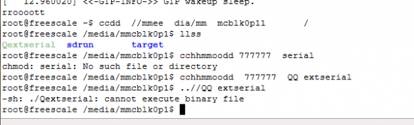

怎样在板子上运行自己写的QT程序生成的可执行文件,启动自己的界面,求大佬告知

能否说得具体点,板子启动后是默认界面,,我写的qt程序复制到SD卡里,插到板子上,cd到对应目录然后./文件名不能运行,大佬可否说得详细点,万分感谢
发表于 2020-2-18 17:11:54 | 显示全部楼层
chmod 777 文件名   给权限可以执行不,可能是没有权限
zsw
[attachimg]10300[/attachimg]这样的  详情 回复 发表于 2020-2-19 08:47

 楼主| 发表于 2020-2-19 08:47:02 | 显示全部楼层
QQ截图20200219084339.png 这样的
./QQ extserial一个点一个斜杠,而且你上面chmod指令也不对,是不是输入法问题,都是两遍重复的,一定检查指令正确。  详情 回复 发表于 2020-2-19 09:41
123
214
发表于 2020-2-19 09:41:01 | 显示全部楼层

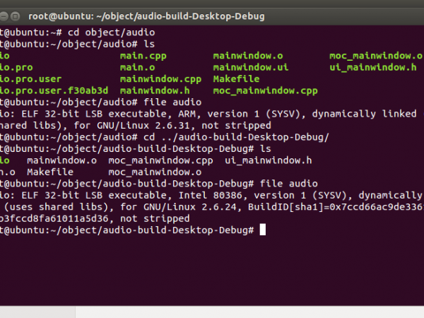

发表于 2020-2-19 10:36:07 | 显示全部楼层
检查一下编译的程序是否有问题,比如32位或64位系统是否和开发版系统一致
zsw
这种情况是交叉编译工具没装好吗?  详情 回复 发表于 2020-2-19 11:04
zsw
按照手册上步骤编译出来的  详情 回复 发表于 2020-2-19 11:01
zsw
btn_quit: ELF 32-bit LSB executable, Intel 80386, version 1 (SYSV), dynamically linked (uses shared libs), for GNU/Linux 2.6.24, BuildID[sha1]=0x8445adc8b22b3c7185ea722bb53c90ae670737e1, not stripped  详情 回复 发表于 2020-2-19 10:54

 楼主| 发表于 2020-2-19 10:54:25 | 显示全部楼层
audio: ELF 32-bit LSB executable, ARM, version 1 (SYSV), dynamically linked (uses shared libs), for GNU/Linux 2.6.31, not stripped
用你们提供的虚拟机里QT编译出来的

发表于 2020-2-19 12:03:20 | 显示全部楼层
报错是不能打开二进制文件,应该是权限问题或者格式问题,再有可执行文件是不是考错,名称最好不加符号
zsw
[attachimg]10301[/attachimg] 上面audio是你们提供的原始的二进制可执行文件信息 下面audio是我用你们提供的源程序编译生成的二进制可执行文件的信息  详情 回复 发表于 2020-2-19 13:51
zsw
我刚刚又试了下,确实是ubuntu里QT编译生成的二进制文件不能用,我用你们源程序里二进制文件是可以运行,但在虚拟机里编译一次,用生成的二进制文件就不行了  详情 回复 发表于 2020-2-19 12:17

 楼主| 发表于 2020-2-19 13:51:16 | 显示全部楼层
