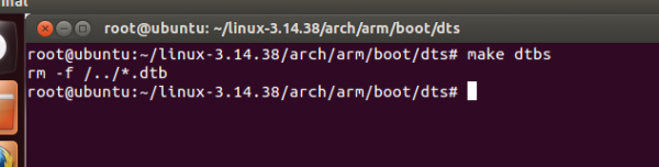

在 linux3.14.38/arch/arm/boot/dts 下make dtbs生成的dtb文件在哪

 楼主| 发表于 2020-2-20 11:03:47 | 显示全部楼层

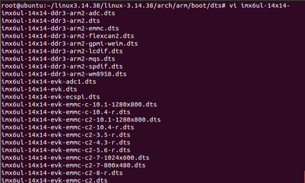

27

 楼主| 发表于 2020-2-20 11:05:13 | 显示全部楼层
发表于 2020-2-20 12:02:39 | 显示全部楼层
路径没错
直接搜名称,比如
imx6ul-14x14-evk-emmc-c-7-1024x600.dts
imx6ul-14x14-evk-emmc-c-7-1024x600.dtb
或者打前半部分,按两次自动补全会有所有相关的文件
zsw
搜过,全是dts文件,找不到dtb文件,make dtbs,后也找不到,  详情 回复 发表于 2020-2-20 13:23

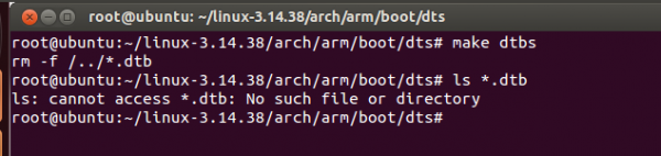

 楼主| 发表于 2020-2-20 13:23:49 | 显示全部楼层
zhichao 发表于 2020-2-20 12:02
路径没错
直接搜名称,比如
发表于 2020-2-20 13:50:04 | 显示全部楼层
你没编译吧,编译过就有了
zsw
请大佬解释一下啊  详情 回复 发表于 2020-2-21 08:40

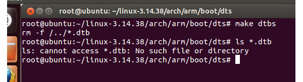

zsw
[attachimg]10305[/attachimg] 这样的,这是在运行脚本文件时最后一步删了吗  详情 回复 发表于 2020-2-20 14:01

 楼主| 发表于 2020-2-20 14:01:05 | 显示全部楼层
zhichao 发表于 2020-2-20 13:50
你没编译吧,编译过就有了
您是使用的资料里的Makefile吗,有没有修改过makefile  详情 回复 发表于 2020-2-20 14:05

 楼主| 发表于 2020-2-20 14:10:28 | 显示全部楼层
没有啊,就把内核解压出来,改了一个dts文件直接make dtbs就这样,真的是Makefile有问题吗:(

发表于 2020-2-21 08:59:27 | 显示全部楼层
rm -f /../*.dtb是哪来的,应该是这一句把文件删了,删掉这句命令

发表于 2020-2-21 10:31:23 | 显示全部楼层
你好,dtb单独编译和内核编译一样也是在kernel源码目录下进行的,不能在dts目录下。、
