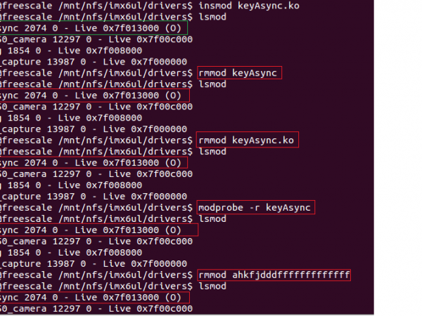

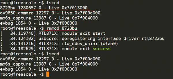

我从论坛下载了最新的3.14.38内核在核心板FETIMX6UL_C V1.1上运行,遇到如下问题:
1、编写最简单的驱动程序,即在init和exit中只打印一些提示信息,编译后用insmod安装是正常的,但是用各种命令卸载该驱动时,卸载命令执行完后,虽然没有任何错误信息可是,用lsmod查看后,所安装的驱动还是没有被卸载,此驱动的状态是:LIVE而且引用计数为0,请问大家有遇到类似的问题吗?
2、执行rmmod jaldjflkgdjlkdhlk命令后,不会有任何提示信息。(”jaldjflkgdjlkdhlk”是随意输入的,没有该驱动),
3、用rmmod卸载系统安装的模块却没有问题,比如用rmmod evbug,却可以成功卸载。
4、我自己写的同样的驱动在2017.7.20发布的内核中不存在驱动卸载失败的问题。
请问这是什么原因引起的?

我将rmmod的操作进行了截图,不知道是否有助于分析问题。  详情 回复 发表于 2020-2-25 10:57

 楼主| 发表于 2020-2-25 10:57:42 | 显示全部楼层

通过对比我发现我编译安装的驱动信息中多出了一列: keyAsync 687 0 - Live 0x7f013000 (O) 第七列:(O),请问一下有谁知道这个(O)是什么意思? 另外在主机上用命令删除一个不存在的驱动,例如:rmmod asdfghj  详情 回复 发表于 2020-2-25 18:29

 楼主| 发表于 2020-2-25 18:29:22 | 显示全部楼层
zhichao 发表于 2020-2-25 14:34
不太清楚,是不是写的模块有问题呢
另外在主机上用命令删除一个不存在的驱动,例如:rmmod asdfghjklddd ,系统会给出提示信息,但是在嵌入式系统中执行同样的命令却没有任何的提示信息,这是为什么呢?不行的话,还得换回到2017年发布的内核
