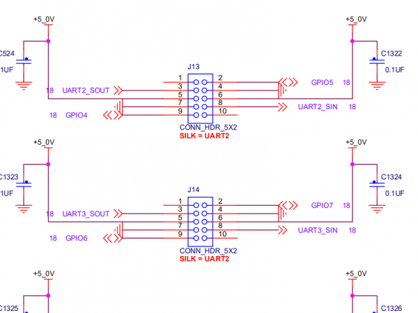

怎样操作图片中的GPIO口?

我想用这几个GPIO操作指示灯,从而显示我程序运行状态。怎样操作这几个GPIO?
