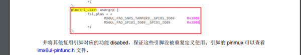

这句话指的是如果在这个头文件里查找到我定义的引脚,就把这个头文件里相同的引脚对应的先前的节点给disabled掉吗?如果没有是否要按相应的格式把我用的引脚加进去?

而且我要怎么查找这些引脚在什么地方被使用了
发表于 2020-2-26 15:28:10 | 显示全部楼层
直接搜引脚名比如GPIO1_IO09,不是想要的功能就disabled或注掉

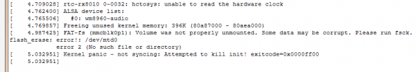

[attachimg]10318[/attachimg]按应用笔记1.7.2创建 dev/gpio 节点。报错。 只有这步没做 [attachimg]10319[/attachimg]  详情 回复 发表于 2020-2-27 09:56

44.png 按应用笔记1.7.2创建 dev/gpio 节点。报错。
只有这步没做

没找到那个文件  详情 回复 发表于 2020-2-27 10:12

 楼主| 发表于 2020-2-27 10:12:03 | 显示全部楼层
没找到那个文件

在源码根目录执行make menuconfig
选择
Device Drivers
Misc devices
< > gpio user inteface
修改这个一样
zsw
还是在那个位置报错  详情 回复 发表于 2020-2-27 11:15

 楼主| 发表于 2020-2-27 11:15:46 | 显示全部楼层

发表于 2020-2-27 11:37:20 | 显示全部楼层
是按照应用笔记做的吗,1.7.1和1.7.2都做了?我没遇到过这个错
网上说不正常开机导致,要不从网上查查

 楼主| 发表于 2020-2-27 11:45:56 | 显示全部楼层
网上说不正常开机导致,要不从网上查查
是的,完全按照应用笔记做的
