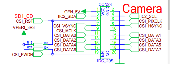

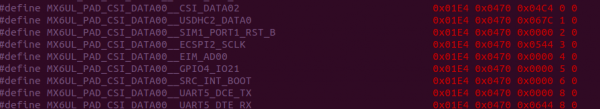

大佬,我需要使用比如CSI_DATA0这个引脚本身
是这么找吗?用这里面的哪个?或者说找错了?手册上太杂乱了?头都找大了:'(:'(

当你在原理图上点击该引脚CSI_DATA0就可找到在核心板上对应的引脚right_61,在硬件手册上核心板引脚功能说明找到R_61
R_61  E4  CSI_DAT0  gpio4.IO[21]  2.7V  8bit 数字摄像头数据 0 输入  CSI_DAT0
另外您可以在cpu手册上直接搜索CSI_DATA00,方法参考应用笔记前几节开头提供的方法
