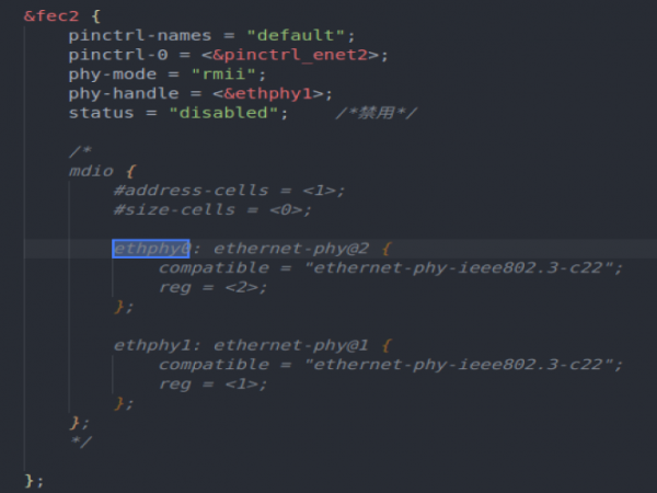

双网口改单网口,eth2改成串口了,串口都正常,可eth0却没了,求解决

您设置的值不对吧ethphy0: ethernet-phy@2 {
                        compatible = "ethernet-phy-ieee802.3-c22";
                        reg = <2>;
我们的原理图上
ethphy0对应2
ethphy1对应1

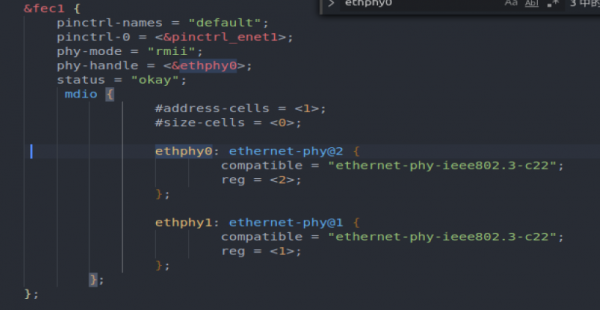

 楼主| 发表于 2020-3-9 12:51:00 | 显示全部楼层
都试过了,还是一样的问题

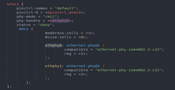

 楼主| 发表于 2020-3-9 12:54:34 | 显示全部楼层
改成这样还是一样的

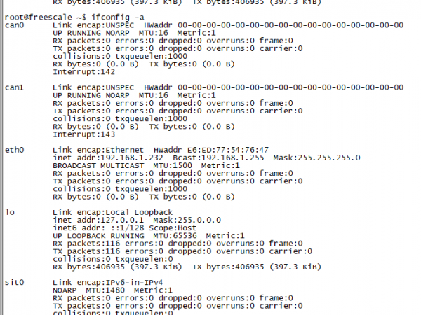

 楼主| 发表于 2020-3-9 13:27:10 | 显示全部楼层
ifconfig -a能查到eth0.
但up失败
发表于 2020-3-9 13:44:23 | 显示全部楼层
驱动有问题,手册的系统软件资源特性可查看驱动位置,您看看是没编译上,还是需要修改
