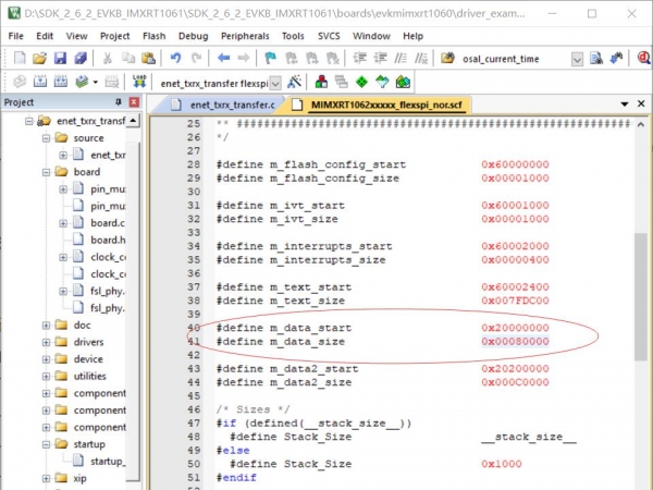

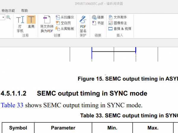

我程序需要设置SRAM大些,应该是在SCF散列文件改,我改大了size,结果程序就不跑了,我百度,有说NXP的片子SRAM地址不连续,我查看上图手册,没找到0x20000000的地址,请问我如何配置更大SRAM

我设置了GPR14 16 17寄存器,但程序还是没运行   IOMUXC_GPR->GPR14 |=0x00aa0000;
  IOMUXC_GPR->GPR16 |=0x00000007;
  IOMUXC_GPR->GPR17  =0xaaffffa5;
