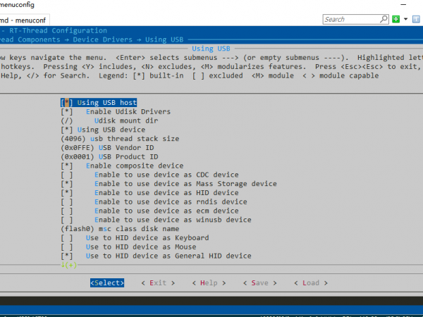

我使用rt-thread 来跑ok1601,直接使用keil5 编译没有问题。
但是我想使用rt-thread 的 ENV 工具来进行模块添加,添加后可以自动的加载需要的驱动文件到mdk工程里面,这样就不需要手动的一个个文件在keil5里面添加。
进入到\bsp\imxrt\OK1061-S目录,打开env,然后 执行menuconfig,添加usb host 驱动模块后,执行  scons --target=mdk5 命令重新生成工程,但是执行后就报错如下,我用官方原生的 rt-thread 测试了下是没有问题的,麻烦帮看下是什么问题呢?
