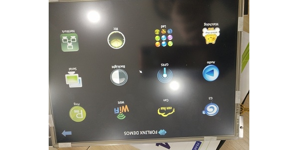

这个到底在自启文件 rc.local这个文件的哪里关啊

 楼主| 发表于 2020-3-18 16:13:34 | 显示全部楼层
这个初始界面,

发表于 2020-3-18 16:23:01 | 显示全部楼层
source /etc/rc.d/qt_env.sh改成 #source /etc/rc.d/qt_env.sh这样关不掉吗,我这能关啊
zsw
我需要关的是初始界面这个控件,而不是qt系统  详情 回复 发表于 2020-3-18 16:53
zsw
关是能关但是我自己的程序也跑不起来了,,难道要在前面添加自启脚本??  详情 回复 发表于 2020-3-18 16:30

 楼主| 发表于 2020-3-18 16:30:57 | 显示全部楼层

 楼主| 发表于 2020-3-18 16:53:22 | 显示全部楼层
发表于 2020-3-18 16:55:55 | 显示全部楼层
看看运行环境有没有,先有运行环境再运行qt

 楼主| 发表于 2020-3-18 17:00:42 | 显示全部楼层
QWSSocket::connectToLocalFile could not connect:: No such file or directory
No Qt for Embedded Linux server appears to be running.
If you want to run this program as a server,
add the "-qws" command-line option.
这样的,没有qt了,
发表于 2020-3-19 09:21:27 | 显示全部楼层
加-qws  比如./4G -qws
发表于 2020-3-19 09:55:31 | 显示全部楼层
    #set qt env
    if [ -e /root/laohua ]
    then
        /usr/bin/memtester 80M  1>> /root/laohua/mem-out.log  2 >> /root/laohua/
        /root/laohua/start.sh &
    else
        #start lighttpd server and matrix_gui browser
        cd /forlinx/web/lighttpd/sbin
        ./lighttpd -f ../config/lighttpd.conf
#        cd /forlinx/qt/bin
#        ./matrix_gui -qws 2>/dev/null &
    fi
    #enable ssh server
    /usr/sbin/dropbear
cd /opt/QT4.8.6/apps
./4g -qws &
我做了一下,用的4g程序,这样改可以用

发表于 2020-4-13 14:33:17 | 显示全部楼层
这个界面的启动是在/etc/init.d/qt.sh中,一般在最后几行。把./matux      -qws这条指令屏蔽掉就行了。(ps:文件名记不太清了,反正是m开头,自己对应一下)
