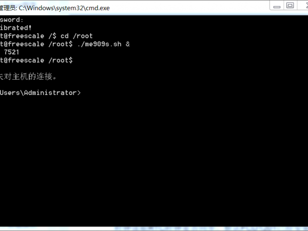

您好,我在fcu1201 4G模块测试时有异常情况,描述如下:
      首先我确保设备已经开机供电,主天线副天线已经正确插入,SIM卡已经在卡槽,且SIM卡功能完好。然后我运行说明书中的./me909s.sh& .设备并没有正确的分配到地址。具体请查看图片。

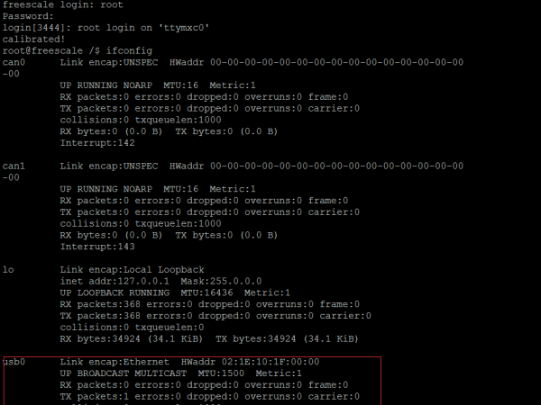

发表于 2020-3-23 13:06:27 | 显示全部楼层
您需要断掉以太网和wifi才能用4g功能,不要在使用telnet服务等网络功能的同时使用4g
已经关闭以太网,wifi没有开启,但是还是不可以,会不会是硬件有问题?SIM卡是可以使用的,保证没有问题,天线也是插好的。  详情 回复 发表于 2020-3-23 15:32

发表于 2020-3-23 16:05:18 | 显示全部楼层
您用的是4g天线吗,wifi天线应该不行

发表于 2020-3-23 17:30:46 | 显示全部楼层
谢谢提醒:lol.  4G模块现在已经使用正常。有一个新的疑问,我将4G卡插进去之后,我怎么判断设备有没有正确的识别到卡,也就是说,有没有一个位置,当我正确插入到卡的时候 ,该位置会多出一个文件或者什么标志。
