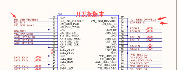

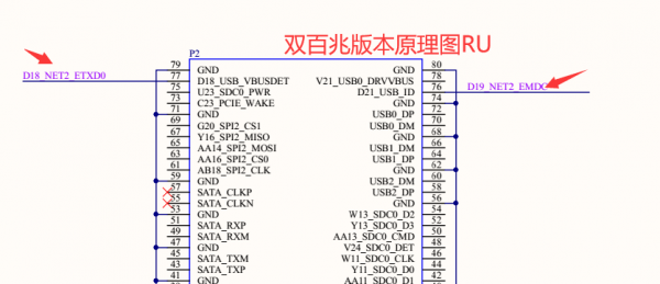

由单网口改为双网口后,USB-OTG的ID管脚、USB_DET_BUS、USB_DRV_BUS管脚被占用,
从之前的fex看到
usb_det_vbus_gpio=port:PH17<0><1><default><default>
usb_drv_vbus_gpio="axp_ctrl"
这个axp_ctrl控制的管脚在哪里?为什么之前会定义在连接器RU_77的D18_USB_VBUSDET上呢。
根据A40I USB模块使用说明书V1.0中,这两个管脚都定义为“axp_ctrl”
想请教解惑,
1、双网口如何分配OTG相关管脚?
2、所谓axp_ctrl的管脚分配如何体现? 或者应该从哪里可以找到相关的解释信息?
发表于 2020-4-20 13:21:19 | 显示全部楼层
您可以看看数据手册上是怎么用这些引脚的,原厂资料里有一些使用的说明
从数据手册和原厂资料没有找到对应的axp_ctrl说明,也没有管脚分配。能不能再帮忙确认一下axp_ctrl的定义在哪里?  详情 回复 发表于 2020-4-20 17:01

 楼主| 发表于 2020-4-20 17:01:17 | 显示全部楼层
您好,您可以参考我们提供的引脚配置表  详情 回复 发表于 2020-5-6 15:50
