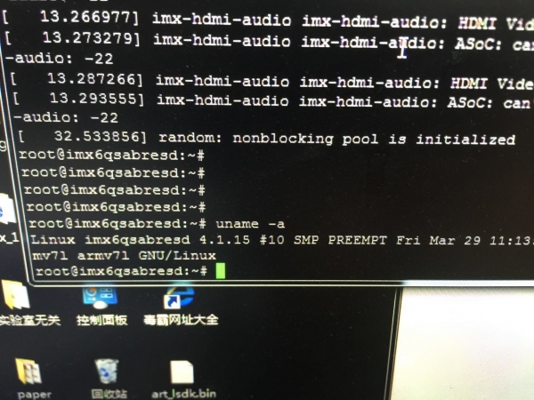

I.MX6 开发板OKMX6Q-C连接mini-PCIE无线网卡,找不设备,一般是什么问题。
这个版本的LINUX
这个版本的LINUX
发表于 2020-4-26 09:22:59 | 显示全部楼层
模块不支持热插拔,要先接模块再上电,再有看看是不是接触不好造成
