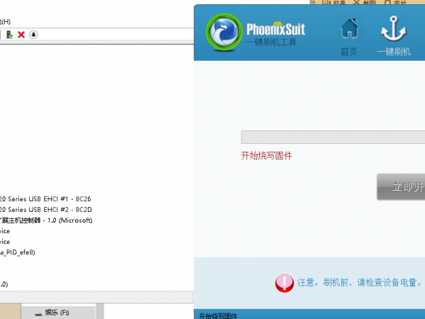

收到的A40i 1.2板子用USB烧写不了系统,一直卡在开始烧写那里,烧写工具
23

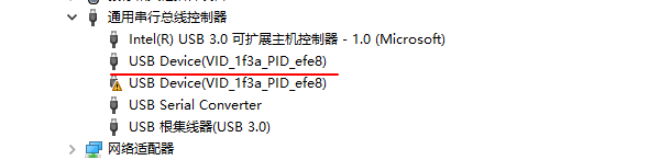

发表于 2020-6-4 10:01:22 | 显示全部楼层
同时按下K7和K3,松开K7后,在松开K3,应该会在设备管理器中显示上图中的设备,同时烧写软件会提示是否格式化设备,点击是,如果在设备管理器中没有出现图中的设备,应该是硬件问题,可以更换otg线或者电脑试试
