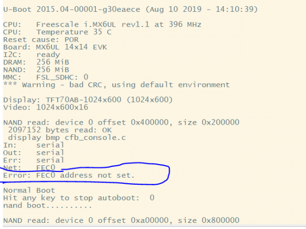

系统启动找不到PHY芯片
提示: FEC0 address not set
请问怎么解决
发表于 2020-5-13 08:37:05 | 显示全部楼层
这个打印信息正常,这是uboot打印信息,不影响功能和使用

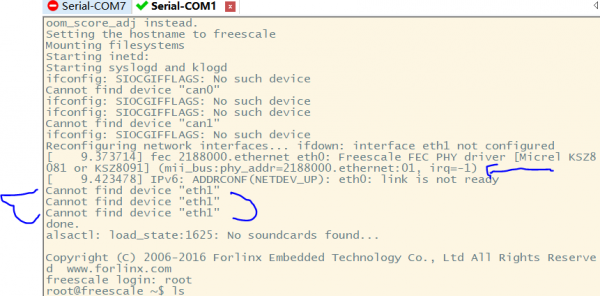

 楼主| 发表于 2020-5-13 09:24:04 | 显示全部楼层
但是进入系统找不到网卡 请问怎么解决
236
752
发表于 2020-5-13 10:14:38 | 显示全部楼层
您自己改的底板吗?还是用的飞凌的底板
23
i.MX6UL通行证
 楼主| 发表于 2020-5-14 08:52:31 | 显示全部楼层
这个问题解决了,自己的底板,外部电阻配置不正确,有几个电阻根据开发板换了就行了
