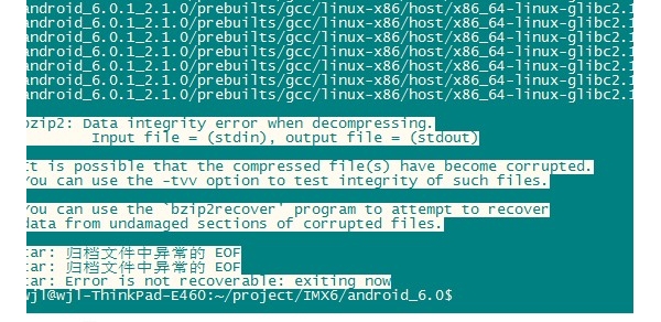

OKMX6DL-C android6.0源码包,下载下来的包md5sum验证OK,但是使用解压命令“cat android_6.0.1_2.1.0.tar.bz2xa* | tar xjv”,解压失败,如附件图片所示
发表于 2020-5-22 10:36:40 | 显示全部楼层
解压命令是tar -xvf android_6.0.1_2.1.0.tar.gz或tar zxvf android_6.0.1_2.1.0.tar.gz
您再试一下

您试试cat xa* > android_6.0.1_2.1.0.tar.bz2

您MD5校验一下,看看文件有没有损坏,cat xa* > android_6.0.1_2.1.0.tar.bz2生成压缩包,再解压

发表于 2020-12-28 21:05:29 | 显示全部楼层
不要用通配符 cat xa* > android_6.0.1_2.1.0.tar.bz2,我在ubuntu上这样合并出的文件md5不对,
要写明待合并文件的前后顺序 cat xaa xab > android_6.0.1_2.1.0.tar.bz2  合并出来的md5才对的起来
