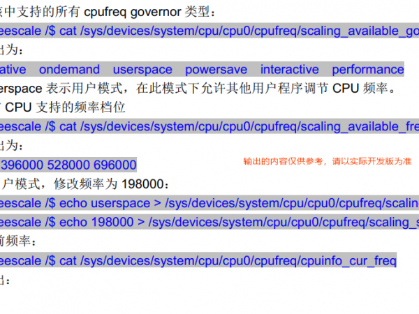

另外问下,怎么降频使用,内核里怎么改

感谢您提出宝贵的意见,我们会不断努力,完善我们的产品。
关于频率测试参考一下命令

修改频率已经搞定了,希望早日升级内核,可以用上更高版本的编译工具链
