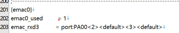

发表于 2020-6-1 18:07:38 | 显示全部楼层
在配置文件中“disable”掉SD卡的选项。
[emac0]
emac0_used         = 1
emac_rxd3          = port:PA00<2><default><3><default>
emac_rxd2          = port:PA01<2><default><3><default>
emac_rxd1          = port:PA02<2><default><3><default>
emac_rxd0          = port:PA03<2><default><3><default>
emac_txd3          = port:PA04<2><default><3><default>
emac_txd2          = port:PA05<2><default><3><default>
emac_txd1          = port:PA06<2><default><3><default>
把上面的“emac0_used         = 1”改成“emac0_used         = 0”
国内这些做MPU的挺恶心的,有时间不说干点正事,把核心技术好好提高一下,非要把个配置文件另起一套,玩鸡贼,真是闲的蛋疼!远没有原系统的好用。
确实是,有原生的方法不用,非要自己另搭一套,搞得用户还得再去了解他们的配置,是想炫耀下自己的技术么?  详情 回复 发表于 2020-9-7 09:03
谢谢,我试试  详情 回复 发表于 2020-6-2 10:40
点评回复 支持 1 反对 0
