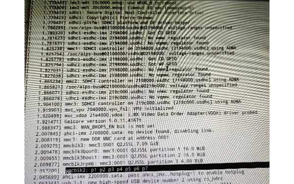

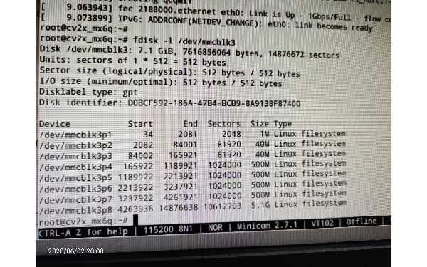

imx6q,emmc上采用了gpt分区格式
分了8个分区,在kernel中只能显示7个

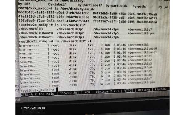

 楼主| 发表于 2020-6-2 20:10:31 来自手机 | 显示全部楼层
从rootfs中也找不到第八个分区
