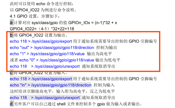

项目需要使用IMX6Q的GPIO_4_13针脚,控制一组继电器,按照手册操作如下:
切换到/sys/class/gpio目录下 ;
导出GPIO : echo 109 > export;
设置输出方向:echo out > gpio109/direction
设置值:echo 1 > gpio109/value
查看值: cat gpio109/value,值确实是1,但是继电器没有输出呢。
每一步都操作成功了,怎么没输出呢?内核驱动中需要改什么吗?
这个引脚在原内核中有没有被复用啊?
发表于 2020-6-6 08:43:10 | 显示全部楼层
操作使用的命令参考应用笔记,您可以用万用表测一下电压,看看高电平时电压值是否正确
