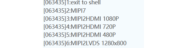

发表于 2020-6-7 11:12:52 | 显示全部楼层
这块核心板支持HDMI吗???
32
发表于 2020-6-8 09:09:36 | 显示全部楼层
你好,HDMI是可支持的,可支持的屏幕参数和相对应的分辨率在andriod手册附录里3有标注
