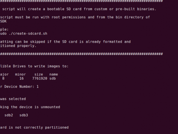

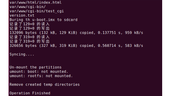

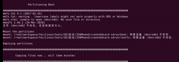

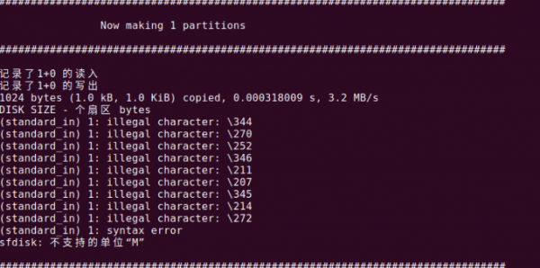

核心板是FETMX6UL-C ,我用的是8G SD卡,用之前已经完全格式化了,使用的脚本文件目录是 Linux\tools\SD\启动\256Mnand\createSdcard-sdrun\createSdcard-sdrun\createSdcard-run.sh 系统是Ubuntu18.04,64 位
制作完成后没有出现boot 分区和 rootfs 分区,SD卡中没有任何的文件。
错误信息如图所示,有人遇到过这个问题吗? 谢谢

发表于 2020-6-28 08:41:16 | 显示全部楼层
ubuntu版本不同,命令有细微变化,如果用ubuntu18需要改制卡脚本,具体改动可在网上查阅,建议您使用我们提供的开发环境
