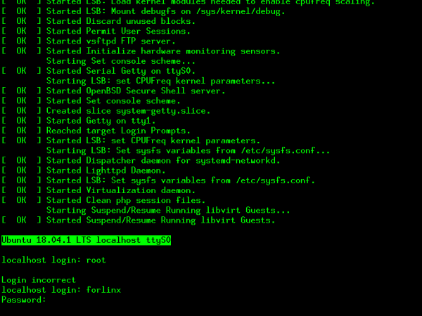

发表于 2020-7-3 09:32:06 | 显示全部楼层 |阅读模式
全量编译成功,之后更新Ubuntu.img 到U盘,重启后使用boot烧写更新Ubuntu,成功之后重启,发现root账号登陆不了。有遇到同样问题的朋友吗?急急急!!!
