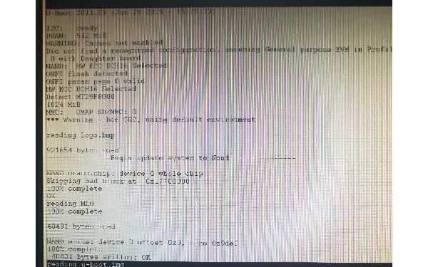

您拷贝 linux 系统镜像文件 都是哪些, 256MB NandFlash 版本和 1GB NandFlash 版本是否匹配,烧写成功了吗,拨码是否设置成功

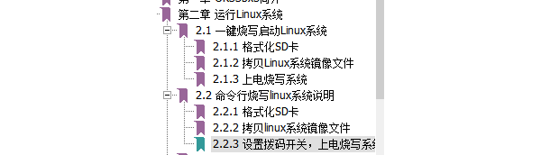

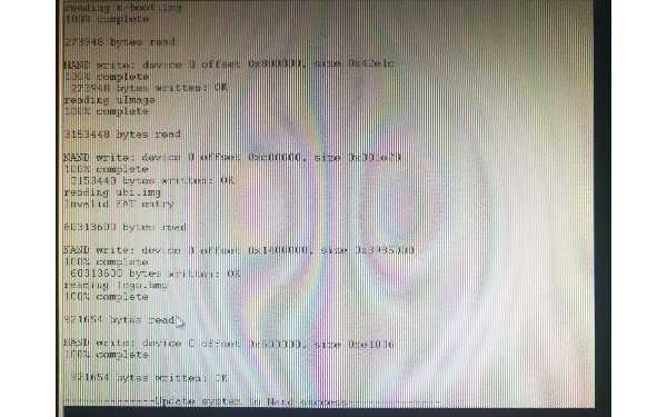

我用SD烧写的,开关拨到on,显示烧写成功,然后拨到off从nand启动就这样了!
236
752
发表于 2020-7-16 18:10:40 | 显示全部楼层

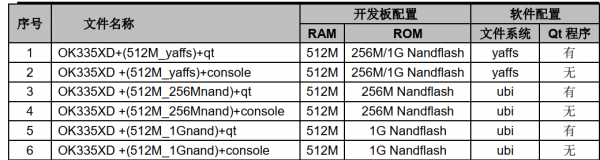

烧写5.png 请问您选的是哪个镜像,另外看一下您核心板上nandflash型号是29F2g08还是29F8G08,分别对应256M和1G的nandflash

 楼主| 发表于 2020-7-17 10:16:33 | 显示全部楼层
石文林 发表于 2020-7-17 08:13
应该是第五个,只不过是XS的,不是XD的
谢谢,我解决了,下了个最新的镜像就好了!
