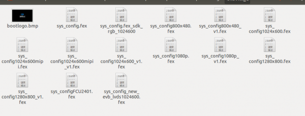

这几个文件有什么区别?就是说如果我想要修改应该修改哪个文件。

带v1的,是v1.1版核心板的配置文件,数字代表屏幕分辨率,执行build.sh config的时候,选择的那个分辨率,编译时,就会选择对应的配置文件

这个配置文件是怎么生效的有人知道吗?比如修改了屏幕分辨率后是如何设置到硬件上去的?毕竟fex只是一个配置文件

修改完.fex文件后重新编译打包,生成新的镜像,再烧到板子里。
