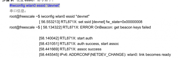

官方文档是说会打印
官方文档的打印说明
官方文档的打印说明
所以现在不知道怎么办,看到其他人出现了indicate disasso但是他们也出现了assoc success,不影响结果,但是我并没有出现assoc success。
