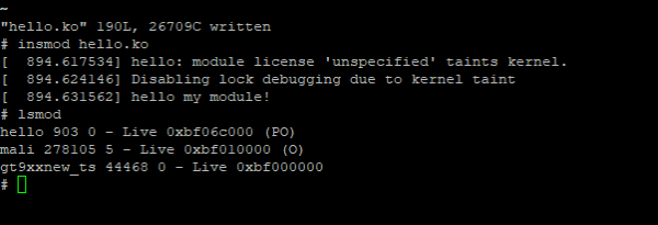

 楼主| 发表于 2020-8-21 18:18:51 | 显示全部楼层
tanglu 发表于 2020-8-21 14:15
您好,知识库OKA40i、T3系列中有一篇关于编写linux内核模块的文章,您可以参考一下
您好,模块是可以编译的,问题是在板子上加载报错。

 楼主| 发表于 2020-8-23 10:59:45 | 显示全部楼层
tanglu 发表于 2020-8-22 11:03
方便把您报错的打印信息发过来一下吗
行了,换了个文件名就行了,奇怪得很。
