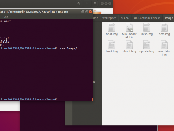

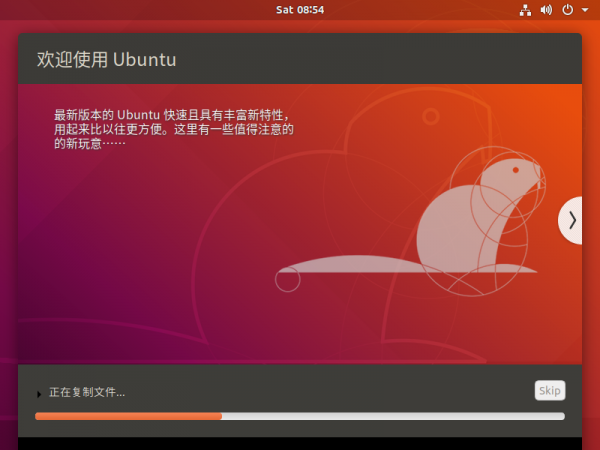

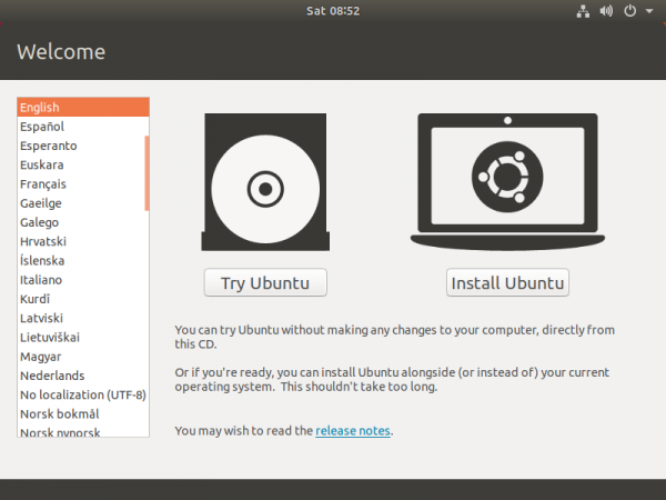

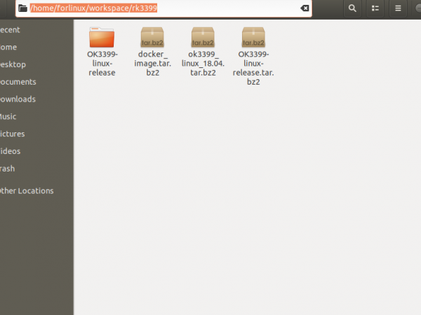

首先是自己先搭建了一个Ubuntu18.04的虚拟机,使用真机可能不太习惯,所以选择虚拟机是比较好的选择,这里安装步骤就省略了,之后就是进去搭建Docker,官方选择这个容器搭建环境,应该是为了方便环境的变动,不用换个环境就搭建一次环境,目前刚刚尝试全局编译,可以直接通过,基本是按照《OK3399-C Linux 系统 Docker 编译环境指导》这个来的,只要注意一点就是容器建立的文件夹不要放在Ubuntu下的根目录,放在这下面应该会有问题,我是放在家目录下的,QT环境搭建也是没问题的,之前放在根目录下,QT环境过不了。

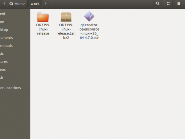

之后就是QT环境安装了,只要把qt-creator文件拷备过去即可,然后一个./qt-creator-opensource-linux-x86_64-4.7.0.run即可安装。

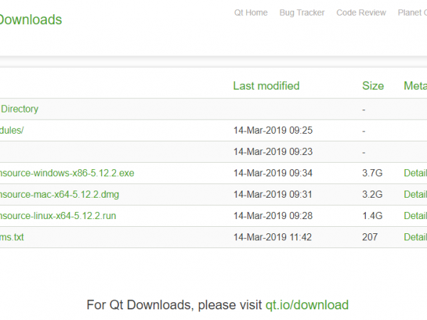

需要注意下,这个只是一个qt的开发界面里面不包含QT5.12的桌面版本,所以想在桌面调试的需要自己下载一个下图中的安装包,里面有集成开发环境,也有桌面版的功能。http://download.qt.io/archive/qt/5.12/5.12.2/链接在这里。

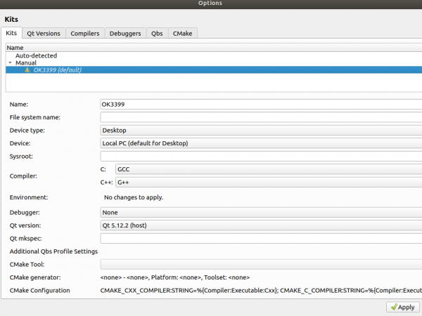

之后就是配置一个交叉编译环境,用来给下面的OK3399开发板编译可以运行的程序。这个参考飞凌给的Linux用户手册就能找到。

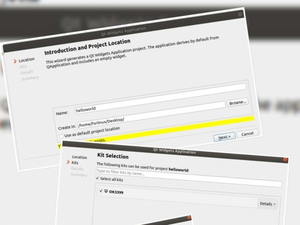

接下来新建一个helloworld的工程,用来测试我们搭建的环境,以及一个程序。下面就是流程,基本就输入下工程名字即可,剩下的全部默认。

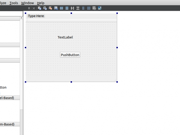

然后在ui文件里拖拽两个控件进去,这个界面也是最终显示界面。

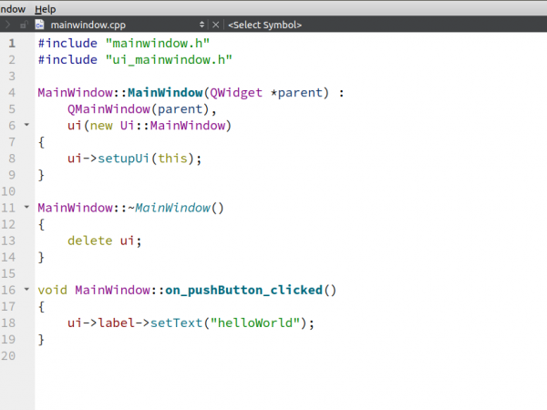

之后给pushButton加个槽函数即可实现按钮显示helloWorld功能。

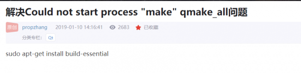

之后就可以点击“小锤子”构建了,然后发现出现了一个错误,百度后用此命令安装个东西sudoapt-get install build-essential。就可以完成构建了。

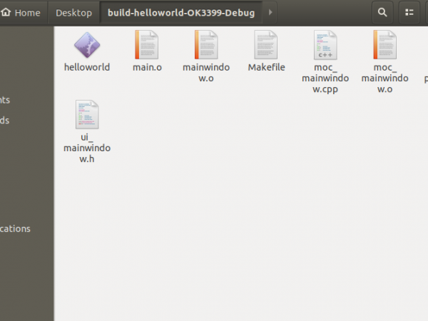

然后构建目录下的helloworld就是可以在下位机执行的文件了。里面还有中间文件,不用管。构建完得想办法把文件传输到下位机里,可以使用U盘拷贝,比较麻烦,这里用网络,先把网线接上我们开发板,另一头接入电脑,注意虚拟机网络使用桥接,然后给电脑,虚拟机,开发板分配同一网段的IP地址。

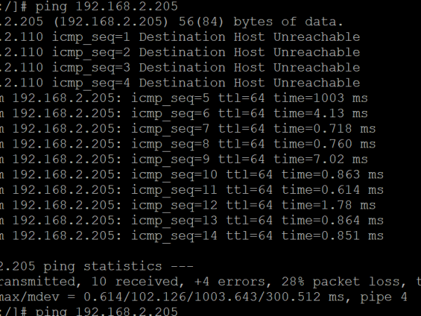

之后开发板ping下Ubuntu,通了就可以传文件了。

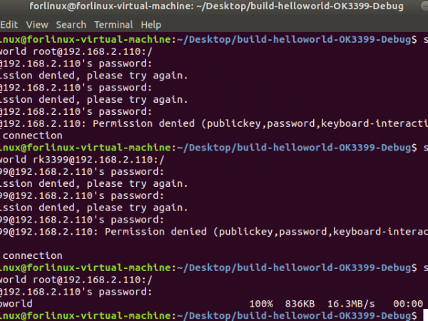

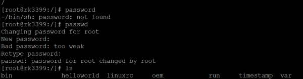

之后使用SCP传输helloworld文件。开始需要输入密码,开始猜测几个密码都不对,
之后用passwd建了一个密码就可以了。下面也可以看到根目录下有了文件。

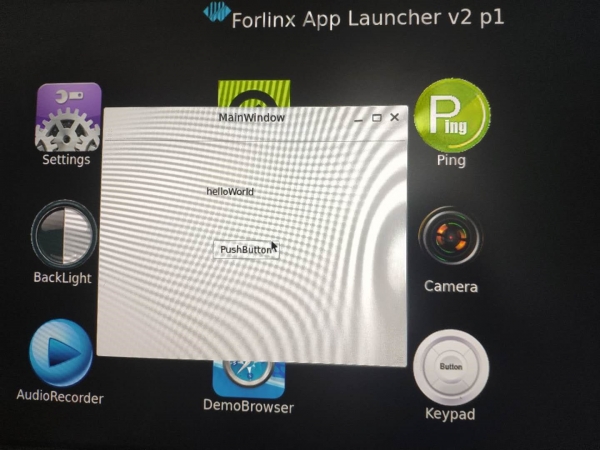

最后./helloworld,就可以运行了。效果如下。
