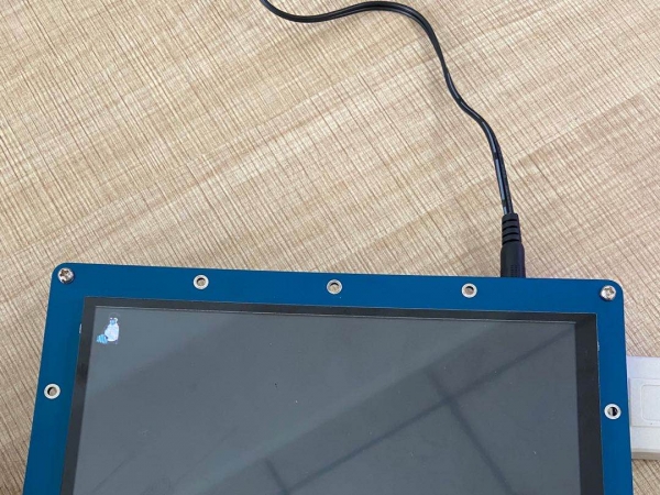

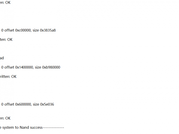

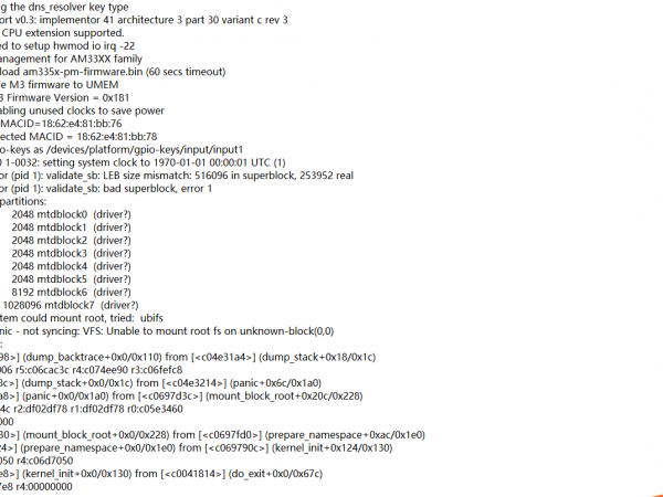

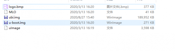

图一为SD卡烧写使用的镜像,其中ubi.img是通过参考用户资料/应用/AM335x平台应用笔记,第13条 添加应用程序到桌面放入的hello程序,最终编译使用的适用于 1G 大小 nand(MT29F8G08ABABAWP-IT)的 ubi.img,其他的文件都是复制OK335XD (Linux)用户资料-20190430\Linux\镜像\烧写镜像\OK335XD+(512M_1Gnand)+qt+29F8G08ABACA.sd_burn里面的文件,现在的问题是烧写提示成功了,我断电拔掉SD卡拨到off开关,启动后就进不去了,屏幕也就两个光点
使用的烧写文件
使用的烧写文件
SD卡烧写的记录
SD卡烧写的记录
启动的记录
启动的记录
屏幕显示
屏幕显示

烧写.png 文件系统制作方法不对,1G的文件系统制作有两种,注意和自己板子型号对应上
我按照手册做的,问题是手册上只有制作1、生成适用于 1G 大小 nand(MT29F8G08ABABAWP-IT)的 ubi.img 2、生成适用于 1G 大小 nand(MT29F8G28ABACAWP-IT)的 ubi.img 这两种的方法,然后我的板子上是29F8G08ABACA这  详情 回复 发表于 2020-8-31 11:09

我按照手册做的,问题是手册上只有制作1、生成适用于 1G 大小 nand(MT29F8G08ABABAWP-IT)的 ubi.img 2、生成适用于 1G 大小 nand(MT29F8G28ABACAWP-IT)的 ubi.img 这两种的方法,然后我的板子上是29F8G08ABACA这个型号,该怎么办呢?大神

发表于 2020-9-8 08:38:32 | 显示全部楼层
用第二种方法编译ubi.img;生成适用于 1G 大小 nand(MT29F8G28ABACAWP-IT
