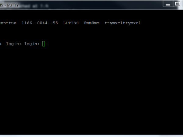

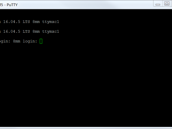

移植的ubuntu16.04.5文件系统,烧写到核心板之后启动时,调试串口连续吐2条一样的登录信息,有时候还是重叠着吐出来
有时候是这样的:
  1. <p>Ubuntu 16.04.5 LTS 8mm ttymxc1</p><p>
  2. </p><p>Ubuntu 16.04.5 LTS 8mm ttymxc1</p><p>
  3. </p><p>8mm login: 8mm login:</p>
复制代码
有时候是这样的:
  1. <p>UUbbuunnttuu  1166..0044..55  LLTTSS  8mm8mm  ttymxc1ttymxc1</p><p>
  2. </p><p>
  3. </p><p>
  4. </p><p>8mm8mm  login: login:</p><div></div>
复制代码
需要重复输入很多次登录用户和密码才能登录进去,有可能是什么原因引起的呢?

 楼主| 发表于 2020-9-2 10:56:38 | 显示全部楼层
解决了,是我建立文件系统的时候又重复建立了systemctl的链接导致的(systemctl enable getty@ttymxc1.service)应该是内核中已经做了相应的动作,只需要删除建立的这个链接就可以了
如下
rm -rf /etc/systemd/system/getty.target.wants/getty@ttymxc1.service
