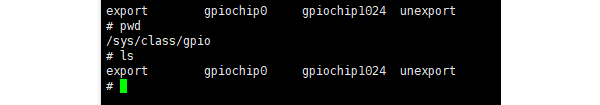

1.Linux内核提供了一套在用户态配置GPIO的接口,在/sys/class/gpio/目录下。 1.png
l  export
用于将指定编号的引脚导出,作为GPIO使用
l  unexport
用于将导出的GPIO删除掉
l  gpiochipN
当前芯片中包含的GPIO控制器

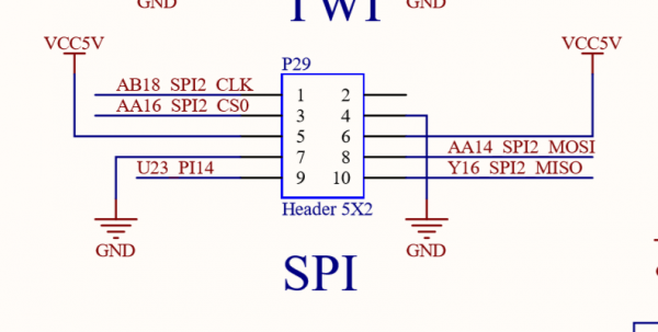

2.找到一个未使用的引脚,我这里选择的是SPI2的CS0引脚,主要是因为它没有什么其他的外接电路。
3.查询对应引脚是PC19。
在网上找了个对应引脚的计算方法
PC19 = 2*32+19 = 83

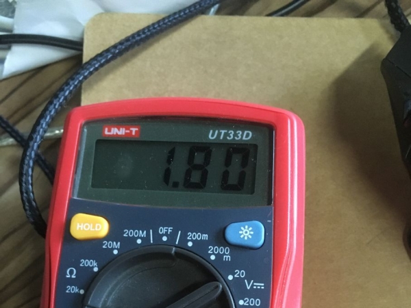

输入:echo 1 > value
测得电压 1.8v

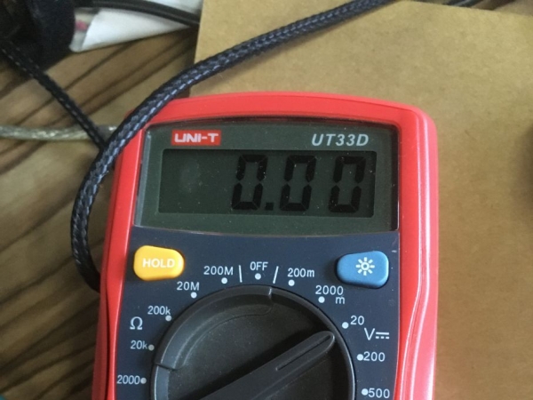

设置输入低电平
输入:echo 0 > value
测得电压 0.0v

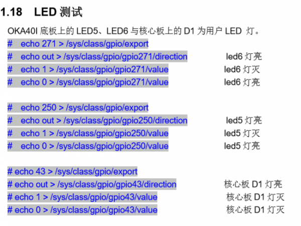

5.后来才看到文档中有直接控制LED的案例。。。
