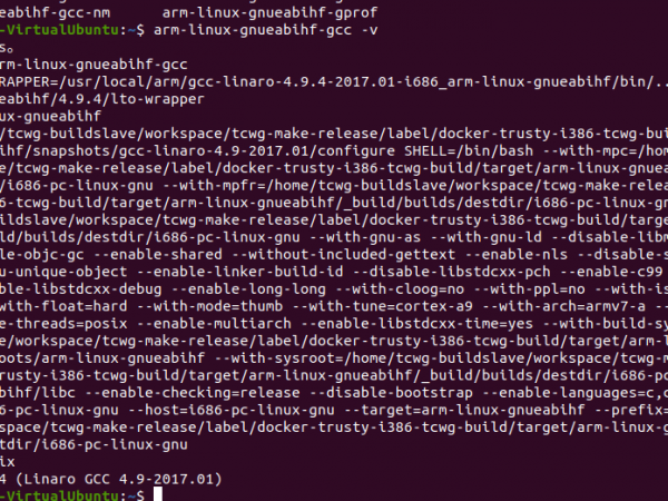

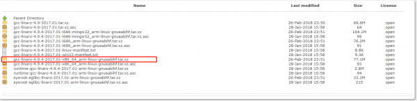

选择下载交叉编译工具链(我就按照其他教程下载配置的)
安装工具链及相关的库,配置环境变量

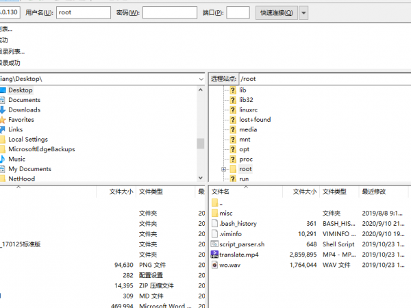

在开发板上配置sftp用于文件传输,将编译完成的可执行文件传到开发板上运行

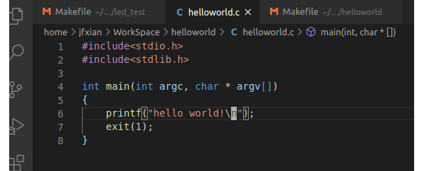

在Unbuntu20下编写一个helloworld.c文件

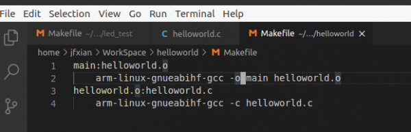

通过其他教程学习了一下Makefile文件的构成及简单实现,make编译得到可执行文件main
将main文件通过sftp复制到开发板root目录下,修改运行权限并运行测试

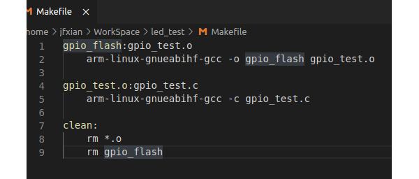

编写Makefile文件进行编译

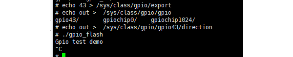

将生成的可执行文件gpio_flash复制到开发板目录中,不加任何参数运行可以看到核心板上的LED闪烁
带参数可以换一个gpio进行控制
