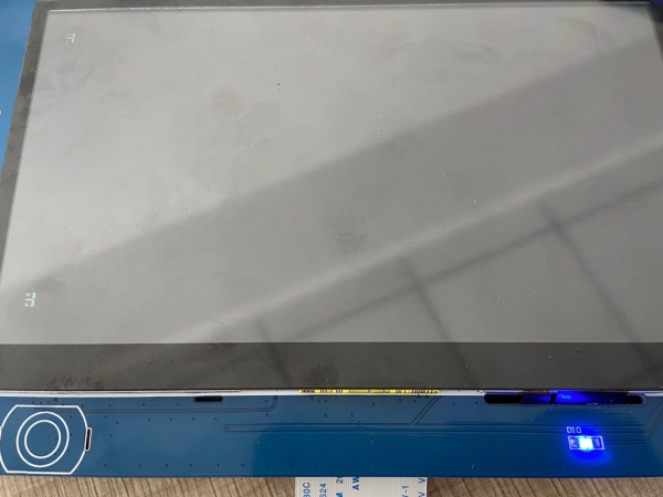

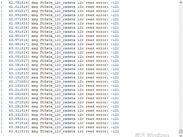

继上次开机半个屏幕显示,触碰无反应后,今天重新烧写,烧写成功后第一次开机阶段进入uboot,改成电容屏启动,然后屏幕就显示如图所示,超级终端一直打印这些,请问大神们这是咋回事?

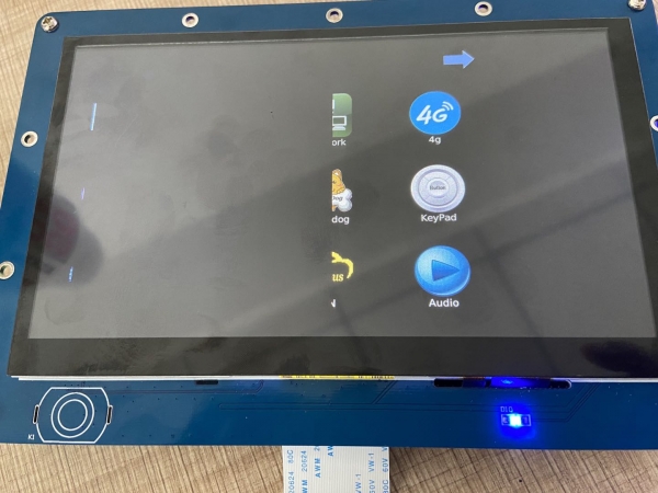

 楼主| 发表于 2020-9-12 14:47:09 | 显示全部楼层
最下面的图,是之前遗留的问题,用电阻屏启动+跳过触摸校准 = 半屏显示+触摸无效,今天是改成电容屏启动+不跳过校准 = 上面的图

发表于 2020-9-14 08:50:57 | 显示全部楼层
您改分辨率了吗,看这个异常是没有选对分辨率

发表于 2020-9-14 18:07:31 | 显示全部楼层
你选的分辩率是多大的,7寸屏是有两种的800*480和1024*600的;另外屏幕板背后的tp线接上了吗,使用I2C进行通信的,您的内核没有修改这个功能吧?

 楼主| 发表于 2020-9-15 08:05:22 | 显示全部楼层
ljb2019001 发表于 2020-9-14 18:07
你选的分辩率是多大的,7寸屏是有两种的800*480和1024*600的;另外屏幕板背后的tp线接上了吗,使用I2C进行 ...
选的1024*600,线都是接上的,之前买的时候使用出厂自带的系统都是可以的,请问内核还需要修改什么功能吗?

发表于 2020-9-15 13:55:07 | 显示全部楼层
内核不需要修改的,我们的uboot选对分辨率就能显示了,你买的是飞凌的屏吗?还是别的厂家的

 楼主| 发表于 2020-9-15 14:24:49 | 显示全部楼层
对 是飞凌自家的屏 买的OK335XD 到家就有屏幕固定在板子上的那种

发表于 2020-9-15 15:19:36 | 显示全部楼层
这样吧,手册上有个技术支持的电话和邮箱,你打个电话或者把你的操作步骤录制一下发到邮箱,我帮你看一下是不是什么步骤不对,一般是没有问题的
