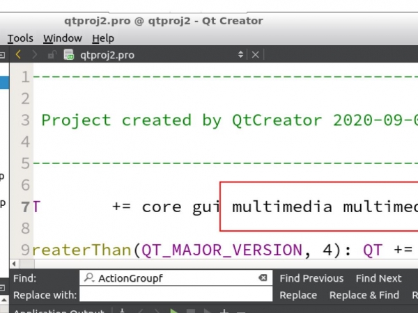

        参考了GitHub上某位大佬的代码,使用QCamera QCameraInfo QCameraImageCapture QPointer QActionGroup这些类来实现USB摄像头图像读取,其中三个QCamera的相关类需要在pro文件中加入** **widgets即多媒体类库支持:
  1. QT       += core gui ** **widgets
复制代码

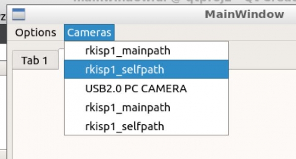

刷新摄像头列表时更新类对象信息并打印出来,还在下拉菜单中更新以便使用者选择:
  1. void MainWindow::refreshCameras()
  2. {
  3.     disconnectCamera();
  4.     cameras = QCameraInfo::availableCameras();
  5.     delete ActionGroupCameras;
  6.     ActionGroupCameras = new QActionGroup(this);
  7.     ui->menuCameras->clear();
  8.     if (cameras.size())
  9.     {
  10.         ui->menuCameras->setEnabled(true);
  11.         for (const QCameraInfo &info: cameras)
  12.         {
  13.             QAction *action = new QAction(info.description(), ActionGroupCameras); // capture->imageCodecDescription(codec)
  14.             action->setCheckable(true);
  15.             ui->menuCameras->addAction(action);
  16.             connect(action, &QAction::triggered, [=]()
  17.             {
  18.                 setCamera(info);
  19.             });
  20.         }
  21.         for (const QCameraInfo &info: cameras)
  22.         {
  23.             qDebug() << "Opening camera:" << info.deviceName();
  24.             qDebug() << "\t- Description:" << info.description();
  25.             qDebug() << "\t- Position:" << info.position();
  26.         }
  27.     } else
  28.     {
  29.         ui->menuCameras->setDisabled(true);
  30.     }
  31. }
复制代码

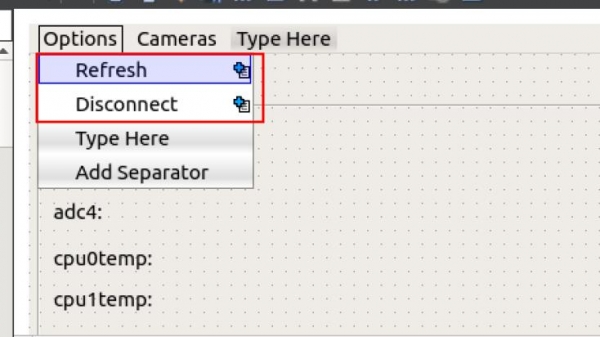

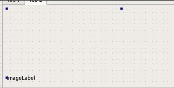

这些都做好之后就在ui文件中添加下拉菜单即可,有刷新摄像头列表信息,断开连接,读取摄像头信息到列表等功能:

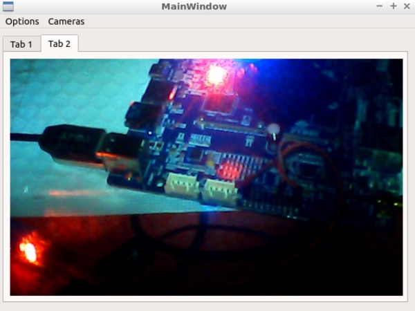

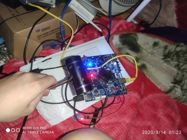

查看运行效果:
