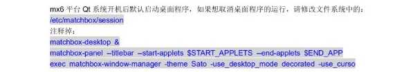

OKMX6Q-C开发板/etc目录下没有matchbox目录  无法关闭开机自启动的qt桌面

 楼主| 发表于 2020-10-7 18:29:43 来自手机 | 显示全部楼层

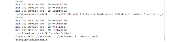

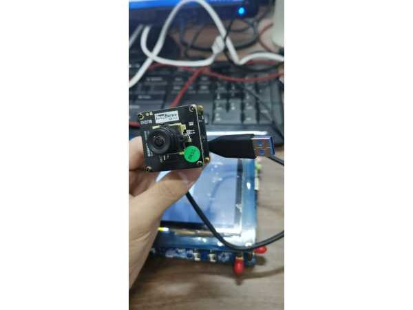

已经找到了这个文件 但是我的usb摄像头无法识别出来  是需要驱动之类的东西吗
发表于 2020-10-9 08:36:48 | 显示全部楼层
USB Camera驱动路径:drivers/media/usb/uvc/您可以看看您的摄像头是否需要驱动
没有发现这个路径  详情 回复 发表于 2020-10-10 19:32

 楼主| 发表于 2020-10-10 19:32:48 来自手机 | 显示全部楼层
没有发现这个路径
发表于 2020-10-12 08:36:49 | 显示全部楼层
驱动路径在源码里,板子上没有
请问怎么看是否需要驱动呢? 我是否可以直接烧写一个UBUNTU 16.04到开发板呢?  详情 回复 发表于 2020-10-12 20:50
