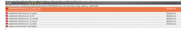

    按照用户手册操作,安装qt完之后,新建了一个新工程,出现图片的错误。
按着报错内容,找到以下的解决方法:
修改qt-everywhere-opensource-src-4.7.2/mkspecs/qws/linux-arm-g++/qmake.conf 文件(添加lts参数):
QMAKE_CC                = arm-linux-gcc -lts
QMAKE_CXX               = arm-linux-g++ -lts
QMAKE_LINK              = arm-linux-g++ -lts
QMAKE_LINK_SHLIB        = arm-linux-g++ -lts
修改之后,重启QT项目,编译,还是一样报错。请问这个问题怎么解决?

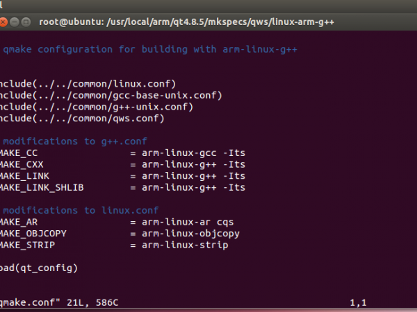

发表于 2020-10-15 08:49:57 | 显示全部楼层
修改的文件是执行./qteverywhere.sh脚本,将 qt 默认安装到/usr/local/arm/qt4.8.5的目录下的mkspecs/qws/linux-arm-g++/qmake.conf 文件

 楼主| 发表于 2020-10-15 11:21:42 | 显示全部楼层
谢谢指导!
修改了之后也不行。

发表于 2020-10-15 15:54:10 | 显示全部楼层
-lts应该是小写的L,不是大写i

 楼主| 发表于 2020-10-15 19:51:31 | 显示全部楼层
谢谢!已解决!
