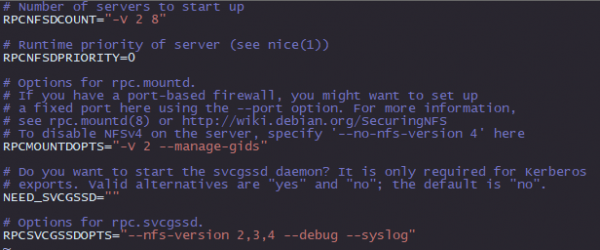

我查询了服务器的nfs设置:
showmount -e
Export list for root:
/home/xx/nfs *
没有问题
同时修改服务器中nfs-kernel-server的配置文件
但问题还是存在。
