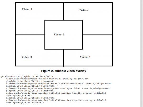

在imx6上设置4视频同屏显示操作如下:gst-launch-1.0 playbin uri=file://$FILE1 video-sink=”overlaysink overlay-width=960 overlay-height=540”  playbin uri=file://$FILE2  video-sink=”overlaysink overlay-left=960 overlay-width=960 overlay-height=540” playbin uri=file://$FILE3  video-sink=”overlaysink overlay-top=540 overlay-width=960 overlay-height=540” playbin uri=file://$FILE4  video-sink=”overlaysink overlay-left=960 overlay-top=540 overlay-width=960 overlay-height=540”
在imx8上如何操作??
目前了解到gstreamer 的waylandsink插件可以设置播放窗体大小,但是不能控制视频播放窗体的位置,各位是怎么解决的?
