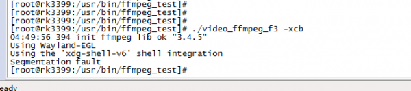

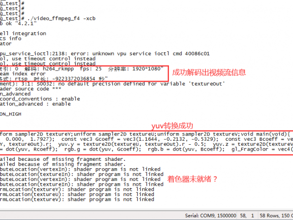

目前在做基于RK3399-FFmpeg的RTSP 视频流硬解码,Qt程序在Windows端已经验证成功,程序在视频流解码、播放是没问题的。
在移植到RK3399开发板的过程中,却出现了无法显示画面的问题。
我所做的工作如下:
1、交叉编译FFmpeg源码,编译过程见:https://codess.cc/archives/454.html   (这是我的个人博客),先后编译了FFmpeg3.x 和FFmpeg4.x 两个版本
2、修改Qt 程序,pri文件指定对应FFmpeg 库路径;
3、针对FFmpeg 版本,修改部分API(3.x和4.x 部分API不同) ;
4、完全重新编译Qt程序,转移到开发板运行;
运行结果:
1)、(ffmpeg4 运行的Debug打印)
开发板上的现象是:视频窗口黑屏,无任何显示;
2)、(ffmpeg3 运行的Debug打印)
开发板上的现象是:Qt 程序直接闪退...
折腾很久,实在没法儿了,求教一下各位大佬...
