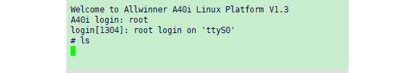

我在用调试串口登录输入root后,然后不知道跑哪里去了,无法使用其他命令是怎么回事?

可以通过pwd命令查看当前路径,然后不能使用其他命令可以重新刷一下固件试试,确认一下是否是固件有问题
我刷的固件是你们官方提供的,不是自己编译的  详情 回复 发表于 2020-11-19 16:29
我刷的固件是你们官方提供的,不是自己编译的,而且输入任何命令都没有效果

有没有可能是固件没有下载完整,有比对过md5值吗?然后可以把uboot和内核启动打印信息内容拍照看一下
这个是打印信息,我输了几个ls之后就死了 HELLO! BOOT0 is starting! [ 0.35]HELLO! BOOT0 is starting! [ 0.39]boot0 commit : 74581757d98a20b111500764817c436cdafbdae3  详情 回复 发表于 2020-11-20 11:09

Welcome to Allwinner A40i Linux Platform V1.3
A40i login: root
login[1288]: root login on 'ttyS0'
# ls
hardtest          script_parser.sh  translate.mp4     wo.wav
# ls
ls
还有一个最新的问题,我刚从你们这里下载的资料,用hash1.04校验的MD5值跟你们提供的对不上  详情 回复 发表于 2020-11-20 11:48

22
59
A40i/T3/T507/T527通行证i.MX6Q通行证
发表于 2020-11-20 14:54:59 | 显示全部楼层
md5值不对,你要问一下售后。或者重新下载试试。然后你这个开发套件是带显示屏的吗?是不是固件刷错了?

发表于 2020-11-27 10:44:55 | 显示全部楼层
我也遇到过输入命令无反应的情况,尝试更换串口线和双母头线试试
是我们的底板没有焊接网口,焊接上就好了,具体原因也不知道  详情 回复 发表于 2020-12-1 11:26
35
 楼主| 发表于 2020-12-1 11:26:41 | 显示全部楼层
