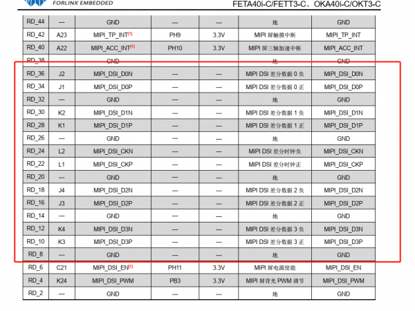

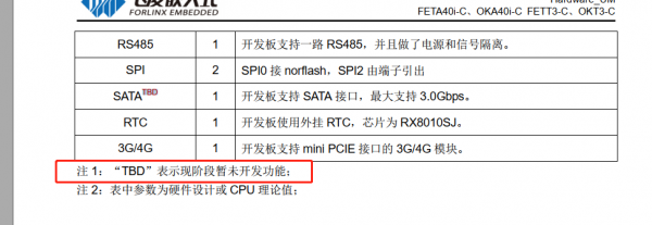

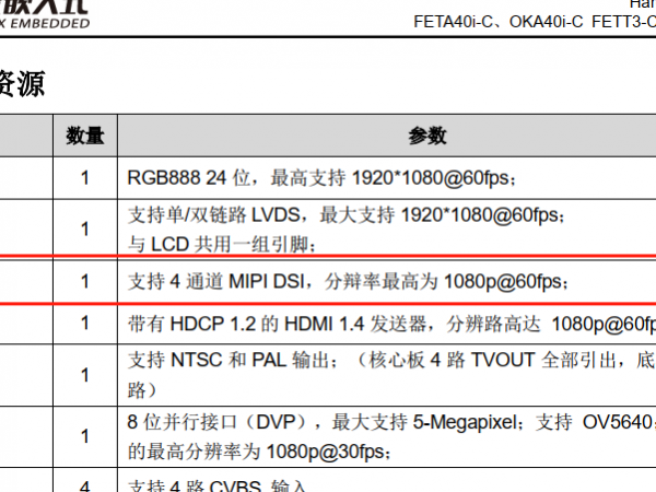

问一下你们A40i硬件手册上核心板的mipi管脚GPIO跟电压都划了横线,是没有接出来吗?你们自己的mipi屏幕是接mipi dsi接口还是接lcd的接口的,我看到硬件手册里面标明Mipi接口写了TBD,但是你们自己又又mipi屏幕,是怎么回事?

mipi是接出来的,用的是mipi dsi,但现在还没有调试,没有驱动所以标了TBD
