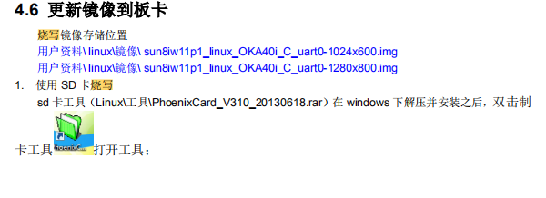

发表于 2020-11-30 09:04:11 | 显示全部楼层
在用户资料4.6节更新镜像到板卡,这里有详细的sd卡烧写流程,您可以参考一下。

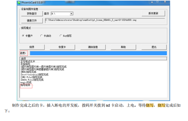

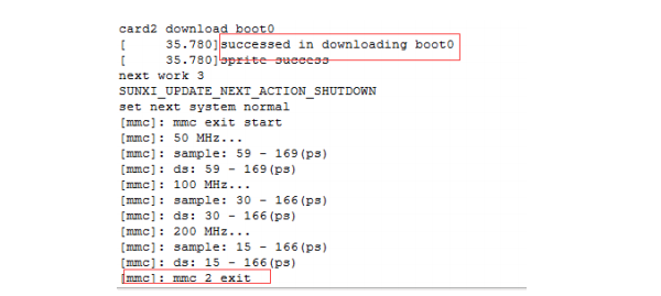

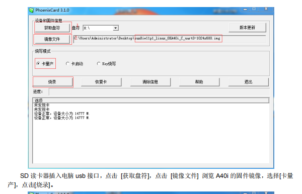

发表于 2020-11-30 11:07:10 | 显示全部楼层
[img]C:\Users\Administrator\DesktopC:\Users\Administrator\Desktop[/img]
