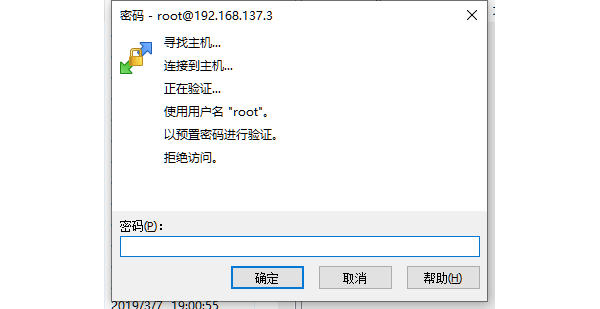

1 主机名应该没有问题   用户名 密码 root forlinx 都已经尝试过了 。
2 软件用户手册上说密码要自己设置 并且修改配置文件 密码应该在哪里设置,能给出设置密码具体的方法吗。
3 我现在想把已经编译好的程序烧到板子里 除了利用winscp 还可以用其他的什么方式吗(只是先测试一下 不需要烧到镜像中)。
4 利用netstat -al查看 ssh 一直是null
158
385

您可以使用命令行设置密码,#password
烧写镜像的方法目前只有两种,SD卡烧写,和otg烧写,具体的操作流程在软件手册,更新镜像到板卡中有图片等详细介绍,您可以参考一下。
您使用sshd服务的时候设置为当前时间了吗?

谢谢您的回答  您能在另外告诉我sshd 设置成当前时间的方式吗

#date -s 2015.05.29-09:47:13
# hwclock -w
具体的操作流程的详细介绍您可以 参考软件手册3.1.9节
谢谢您 已经成功连接上了  详情 回复 发表于 2020-12-3 11:14

谢谢您 已经成功连接上了
